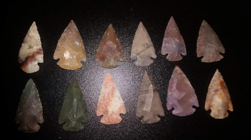

Podepne sie i odswieze troche temat a mianowicie udalo mi sie nabyc fajne kamienne groty i mam zamiar zrobic zestawik strzal z epoki kamienia lupanego.
Prawdopodobnie nie bede z nich strzelal ale chcial bym jak naibardziej je odwzorowac i prosil bym o jakies podpowiedzi odnosnie materialow : kleju , owijki itp. Wstawie fotke tego zo mam i podpowiedzcie co jeszcze musze zdobyc dodam ze posiadam jeszcze promienie sosnowe 11/32 nadadza sie ?
o taki efekt mi chodzi :

Potrzebne są ci jeszcze chociaż dziegiec (żywica+węgiel), scięgna (zwierzęce ev. z pokrzywy), jakaś nitka lniana do obwiązywania piòr i może jeszcze coś, zależy jakie strzały chcesz wykonać.
Twoje promienie sie nadadzą , przede wszystkim jeśli strzały mają być tylko na pokaz.

Tak jak pisze iztok. Tyle że na promienie by być w zgodzie ze znaleziskami wykorzystaj witki wierzbowe czy też młodziutkie pędy klonowe. Nie było wtedy strzał z łupanego i obrobionego litego drewna, pojawiają się później. Moim zdaniem najwięcej satysfakcji będziesz miał z rekonstrukcji strzał Otziego, czyli kalina łączona z dereniem. Piórka i groty masz odpowiednie.

Dzieki za szybka odpowiedz panowie tak wlasnie myslalem , ze to jest owijka ze sciegien . Teraz postaram sie zorganizowac sciegna i dziegiec . A jak to jest z rozstawem pior ? 2 piora na strtzale czy 3x 120* .
Bede myslal nad tymi promieniami bo , moze i kolega Suchy ma racje , ze jak robic odwzorowanie to konkretnie bo przeciez w tamtych czasach nie mieli tloczonycgh promieni.

Lotki 3 na strzałę, prowadząca w osi wycięcia osady pod cięciwę.
