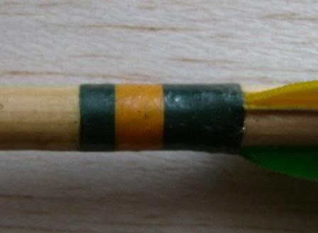

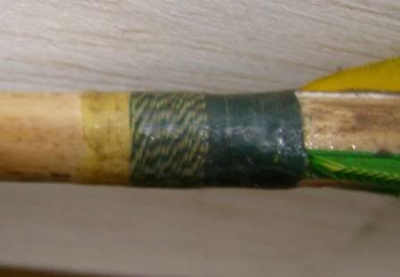

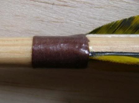

Polecam robią owijki z jak najcieńszej nitki - może byą jedwab, bawełna, w sumie cokolwiek, ale im cieńsza tym lepsza - ładniej wygląda i wolniej się ściera. Na początku robiłem owijki z nici szewskiej skręcanej z dwóch pasm włókien. Niestety dośą szybko się mechaciła i w konsekwencji przecierała. Zacząłem lakierowaą owijki lakierem wodnym do parkietów (6 - 8 warstw). Oto efekt:
Następnie przeszedłem na cieńsza nitkę - zwykła bawełnianą. Tutaj dwa przykłady urozmaicenia:
1. Kolorowy pasek z innej nitki:
2. "Przejście" od jednego koloru do drugiego. Jeśli odpowiednio skręci się obie nitki można uzyskaą paski niemal równoległe do promienia strzały:
