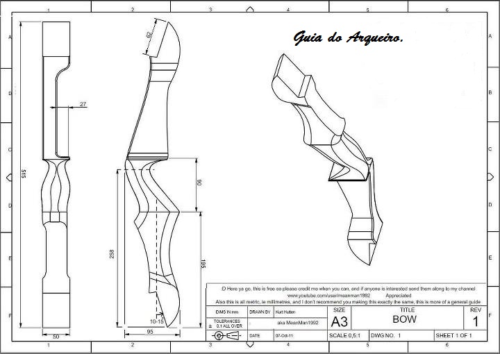

Chodzi mi o wymiary łuku (mam 1,90m) , jaki materiał na majdan oraz sam mój może troche wymyślny pomysł wytworzenia laminatu ( hikora-włókno szklane ) na ramiona łuku, jeszcze z tym nie kombinowałem i jest to mój pierwszy raz. Czy jest sens się za to brać? Prosiłbym o pare rad może nawet zmian w tym projekcie, jestem otwarty na propozycje.

Rozumiem jednak, że planujesz zrobić łuk z dokręcanymi do majdanu ramionami ? Jeśli tak, to drewno na majdan tym bardziej musi być wytrzymałe i możliwie twarde aby zminimalizować możliwe wgnioty od śrub i innych części. Tutaj pojawi się ważna kwestia wytrzymałości i stabilności takiego majdanu tak aby nie pękł, nie skręcił się czy nie uginał przy planowanej sile i długości ramion ale nie był nadmiernie wielki i toporny. Można obliczyć wymaganą minimalną grubość jeśli się zna parametry mechaniczne drewna przeznaczonego na majdan ale jest to bardzo trudne więc raczej sugerowałbym jednak wziąć wymiary z jakiegoś już istniejącego łuku ale oczywiście o nie duraluminiowym tylko drewnianym majdanie.

Skoro nie hikora może dobry byłby klon? Tak, zakładałem łuk rozkręcany. Co do wymiarów chyba przyznaje racje może lepiej skopiować wymiary. Dziękuje za opinię

Szczerze odradzam na początek konstrukcję 3PC td. Jeśli już jesteś zdecydowany to kup szkło gordona lub z bearpawa. Maty i inne cuda przerabiałem. Ewidentna strata czasu i kasy. Ba ... zrobiłem nawet z polskiego szkła ale to nadaje się do elektrotechniki nie na ramiona łuków.
Wbij na mój profil na forum, podałem mnóstwo materiałów pomocnych przy tych konstrukcjach. Od razu mam uwagę... Kąt 15 stopni przy mocowaniu ramion to za dużo, to max. Najlepiej sprawdza się coś pomiędzy 7 a 10. Zależy od formy jaką zrobisz do ramion.
