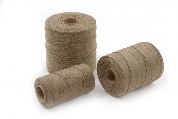

Nie wiem jaka powinna być cięciwa do łuku z pcv, ale wydaje mi się, że dacron będzie odpowiedni, lecz len na pewno też da rade. Co do tej ,,dratwy'' z której zrobiłeś cięciwe to ma dratwe lnianą mi to nie wygląda. To raczej wełna jakaś? Nie wiem co to zresztą... Ja używam takiej dratwy
http://i.st-firmy.net/93hkbrl/dratwa-ln ... p-z-oo.jpg
Wytrzymałość obliczyłem na ok 10 kg, lecz jest to różne w zależności od dratwy, niektóra wytrzyma mniej niektóra może więcej, gdyż nie jest ona równomiernie gruba wkażdym miejscu.
Tej nici na owijki też bym nie używał, ponieważ jest za gruba i po jej budowie wnioskuje, że może się przecierać. Dratwa taka jak podałem w linku też nadaje się na owijki.
