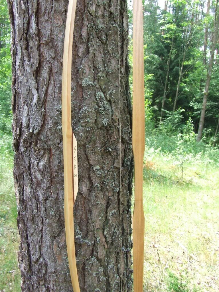

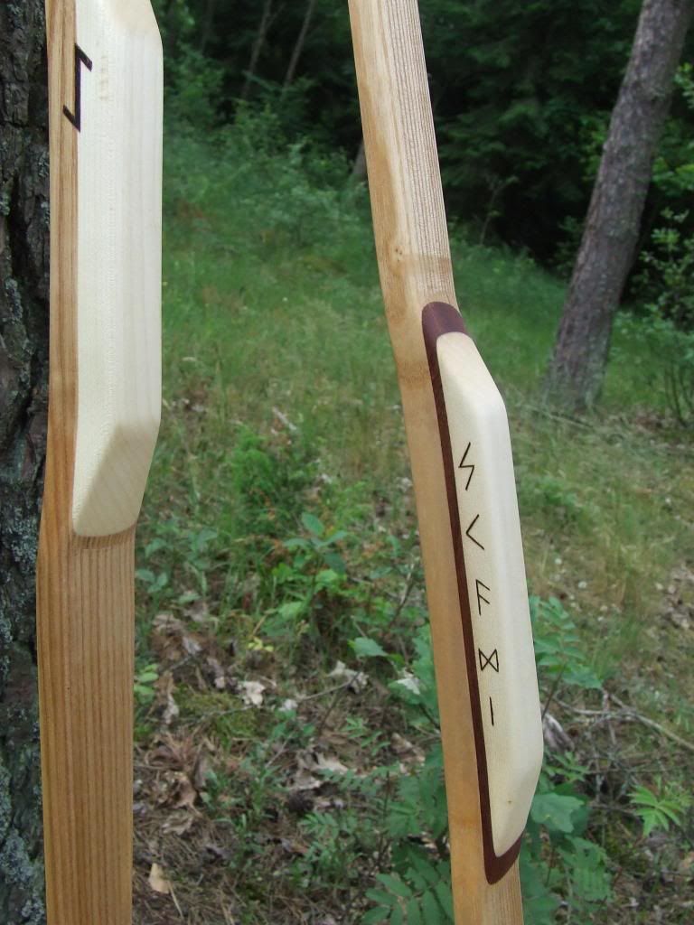

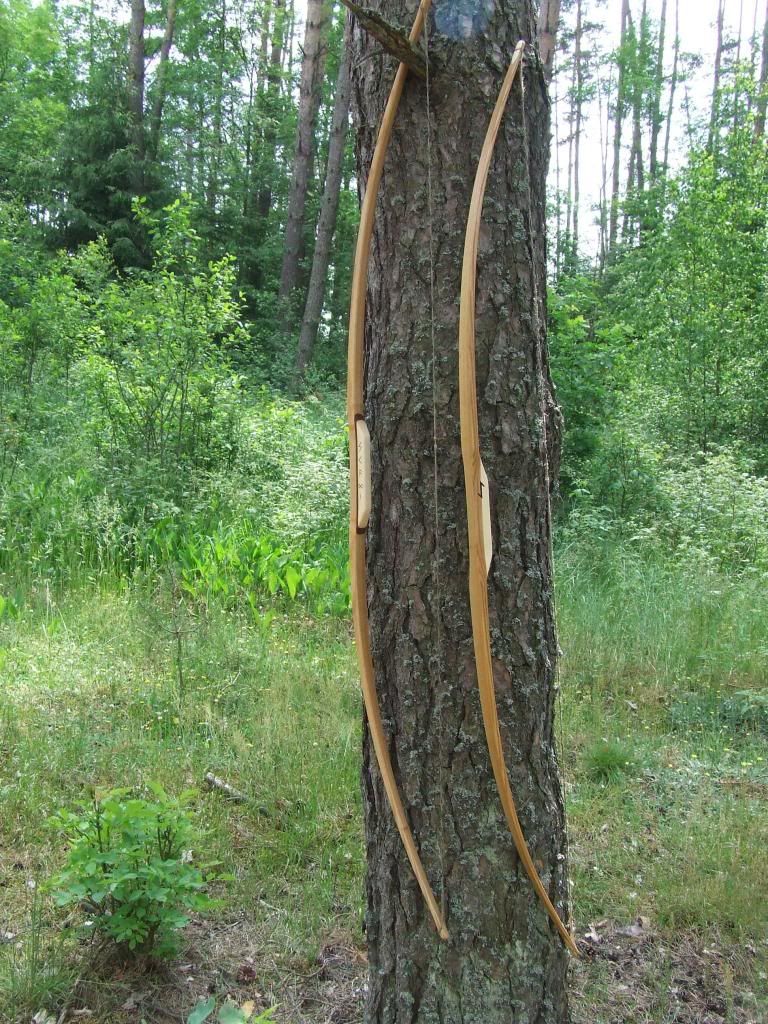

Moje pierwsze sprawne łuki płaskie z jesionu.
Majdany klon i klon/mahoń, cięciwy dyneema/len.
182cm, siła naciągu 18 i 17 kg.
Ułożenie za cięciwą po solidnym ostrzelaniu ok 4-5 cm.

Eleganckie łuki:) i mowiąc eleganckie dokładnie to mam na mysli. Pasowałyby do garnituru;)
A tak na serio to profil wygląda fajnie, runy, mahoń i wogole:) IMHO Bardzo estetyczna robota.
Przydałoby sie jeszcze jakies zbliżenie na gryfy ,bo chyba wygladają ciekawie ,no i zdjecie naciągu w jamkims bardziej czytelnym ujęciu. Mogłbyś tez napisać jak je wykończyłeś i czy te runy cos konkretnego mają oznaczać? czy to coś w stylu tatuaży z chińskimi znaczkami?;)

Dziękuję :)
Zbliżenie na gryfy i pełny naciąg spróbuję sfotografować w weekend, jak będę w terenie.
Na gryfach są wklejki klonowe, a zdjęcie naciągu które tutaj wkleiłem pochodzi z pierwszego strzelania, dlatego nie naciągałem jeszcze do pełnego (jak widać po wystającej strzale).
Wykończenie olejem kameliowym, tylko i wyłącznie.
Runy towarzyszą mi od lat i nie wyobrażam sobie stosować je gdziekolwiek bez świadomości :)
Pojedyncza jest runą Ullr'a, a napis na drugim łuku oznacza "Skadi". Odsyłam do mitologii skandynawskiej :)
