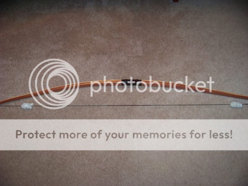

gherik wrote:Myślicie że ma sens zabieraą się za eksperyment robienia łuku z drewna, które da się wgnieśą paznokciem (mowa o tuji)? Doczytałem że amerykanie robią łuki z red cedar, ale czy to to samo? Nie jest to czasem cedr po prostu?.
Nazwa "red cedar" jest podwójnie myląca. Po pierwsze sugeruje cedr, gdy cedrem nie jest.
Po drugie "red cedar" nie oznacza jednego drzewa amerykańskiego - lecz dwa, bardzo odmienne, a mają jedną nazwę tylko z powodu podobnego czerwonego koloru drewna.
1. Eastern red cedar - jałowiec wirginijski
http://pl.wikipedia.org/wiki/Ja%C5%82owiec_wirginijski
Z niego Amerykanie czasem robią łuki. Jałowiec, jak to każdy jałowiec - całkiem niezły materiał na łuk, ale trudno z jałowca zrobią łuk selfbow, bo ma mnóstwo sęków.
Najczęściej jest używany na brzusiec, wtedy na grzbiet najczęściej nakleja się twardą jasną hikorę i powstaje nie tylko nieźle strzelający łuk, ale i imitacja łuku cisowego:

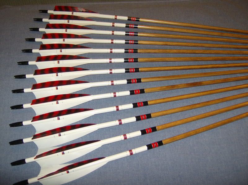

2. Western red cedar - żywotnik olbrzymi, z rodziny cyprysowatych:
http://pl.wikipedia.org/wiki/%C5%BBywotnik_olbrzymi
Ma bardzo lekkie, piękne czerwone drewno, łatwe w obróbce, w przeciwieństwie do poprzedniego niemal bez sęków, jednorodne, z równymi słojami. Wykorzystując te cechy robi się z niego wiele pięknych przedmiotów.
Dawniej indiańskie totemy i canoe, dziś np. takie kajaki:
No i robi się z niego piękne, lekkie, proste, łatwe do spinowania promienie strzał:
Ale na łuki się nie nadaje.
