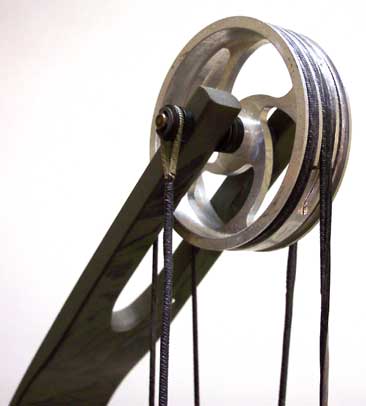

Jeżeli chodzi o mocowania bloczków, to w pse nova jest to rozwiązane inaczej jak na obrazku poniżej.
Co do pękania ramienia w miejscu wycięcia na bloczek, to myślałem rozwiązać problem stosując tkaninę szklaną 90 st. opasającą ramię w tych miejscach, sadzę że, to by załatwiło sprawę.
Też myślałem o mocowaniu dwóch płaskowników w miejsce przewidziane na pojedyncze ramię... i doszedłem do wniosku że zrobienie kieszeni mocującej dwa pręty i wkładanej w majdan nie byłoby szczególnie problematyczne.
