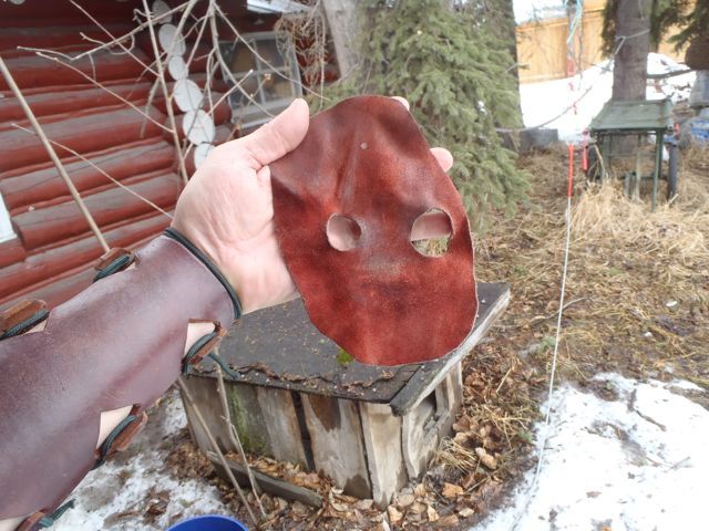

Obrysuj łapkę na kawałku kartki, dorysuj w miejscach gdzie na palcach mają byą "skórzane pierścionki" paseczki, wytnij wzór z kawałka tkaniny i po zafastrygowaniu będziesz wiedział czy większe czy mniejsze byą to musi.
Kiedyś zdaje mi się, że widziałem "rękawiczkę" wykonaną z owalnego kawałka skóry, wyglądało to jak łata na kolana do spodni tyle że miało wyrzeźbione 2 dziury na kciuk i palec wskazujący, na końcach było to ściągane rzemieniem. Nie potrafię tego ubraą w słowa, potem może palnę rysunek w jakimś corelu.
EDIT
Znalazłem zdjęcie pokazujące taką łatkę:
źródło: paleoplanet69529.yuku.com
